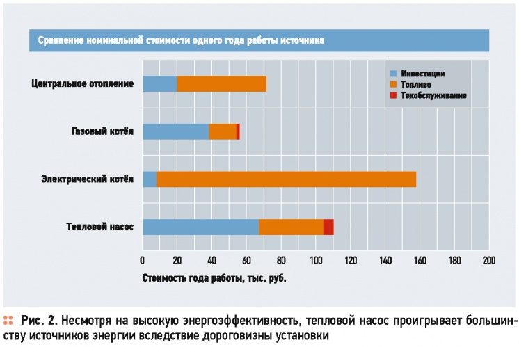

Рассмотрим небольшой подмосковный дом площадью 150 м2 с типовой энергоэффективностью (в соответствии с нормативами). Предположим, что у нас есть возможность подключиться к любому источнику энергии (теплоцентраль, газ, электричество) с любыми лимитами. Нам необходимо заплатить за подключение, купить и установить источник тепла и отапливаться в течение нормального срока службы источника, проводя его техническое обслуживание и, при необходимости, ремонт. Обычно изначальные инвестиции делят на срок службы, добавляют расходы на энергоноситель и техническое обслуживание и получают стоимость года службы. Однако сегодняшние инвестиции для многих важнее завтрашних энергозатрат.
«Стоимость» денег в России примем равной 20 % в год. Приведённая стоимость (Net Present Value, NPV) эксплуатации в течение срока службы системы отопления (источник в течение этого срока может заменяться, примем его равным 50 годам), делённая на этот срок, даёт нам стоимость года эксплуатации. В качестве источников тепла рассмотрим грунтовый тепловой насос, электрический котёл и конденсационный газовый котёл, а также центральное отопление (тепломагистраль). Даже без учёта «стоимости» денег газовый котёл выигрывает перед всеми прочими теплогенераторами (рис. 2).
Если же посмотреть на ситуацию более реалистично и учесть «стоимость» денег (то есть изначальные инвестиции имеют большее значение, чем экономия энергии на пятом, например, году эксплуатации), то газовый котёл будет абсолютно вне конкуренции, а дорого стоящий тепловой насос проиграет обычному недорогому электрокотлу. Поэтому, по мнению автора, за исключением случаев, когда подключение газа невозможно, тепловой насос будет всегда проигрывать газовому котлу, если ему не протянет руку помощи государство.
