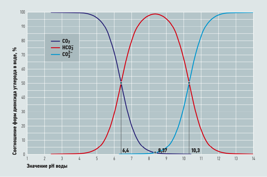

Данные формы углекислоты находятся в определённом равновесии. Принято говорить, что процентное соотношение концентраций различных форм углекислоты зависит от значения рН воды. Так, при значении рН воды, равном 8,37, в воде практически отсутствует свободная форма углекислоты — соответственно, присутствует бикарбонат-ион и начинает появляться карбонат-ион (рис. 1).
Рис. 1. Формы диоксида углерода в воде в зависимости от pH
Соотношение между угольной кислотой, карбонатами и бикарбонатами установлено экспериментально и зависит от значения рН воды (уравнение Хендерсона — Хассельбальха для диссоциации углекислоты и бикарбоната):
где 6,352 — отрицательный логарифм константы диссоциации угольной кислоты в воде по первой стадии; 10,328 — отрицательный логарифм константы диссоциации угольной кислоты в воде по второй стадии; CO2, HCO3-, CO32- и Н2CO3 — концентрации диоксида углерода, бикарбоната, карбоната и угольной кислоты, соответственно, в молях.
Как видно из рис. 1, изменение количества одной формы углекислоты приводит к изменению соотношения двух других форм углекислоты. При этом изменяется значение рН воды.

Можно сказать, что при растворении в воде диоксида углерода происходит уменьшение рН воды за счёт появления в воде иона водорода. Поскольку уравнение (2) есть не что иное, как форма записи уравнения химической реакции диоксида углерода и воды, то в зависимости от количества образующихся в результате реакции конечных продуктов, иона водорода Н+ и бикарбоната HCO3-, будет устанавливаться и значение рН.
Это можно наглядно проследить по рис. 1. Если в воде после растворения начального количества диоксида углерода находятся одинаковые количества диоксида углерода и образовавшегося в результате химической реакции CO2 с водой, бикарбоната (по 50%), то значение рН такой воды составит 6,352 единиц рН.
Рассмотрим пример. В обессоленной воде растворяют С = 0,3 ммоль/л диоксида углерода. Значение рН такой воды можно определить по формуле:
По рис. 1 определим процентное содержание в такой воде диоксида углерода и бикарбоната. Получаем примерно 3,5% газообразного диоксида углерода CO2 прореагировало с водой с образованием бикарбоната. Это говорит о том, что только 3,5% диоксида углерода реагирует с обессоленной водой. При этом количество образующегося иона водорода можно подсчитать как:
