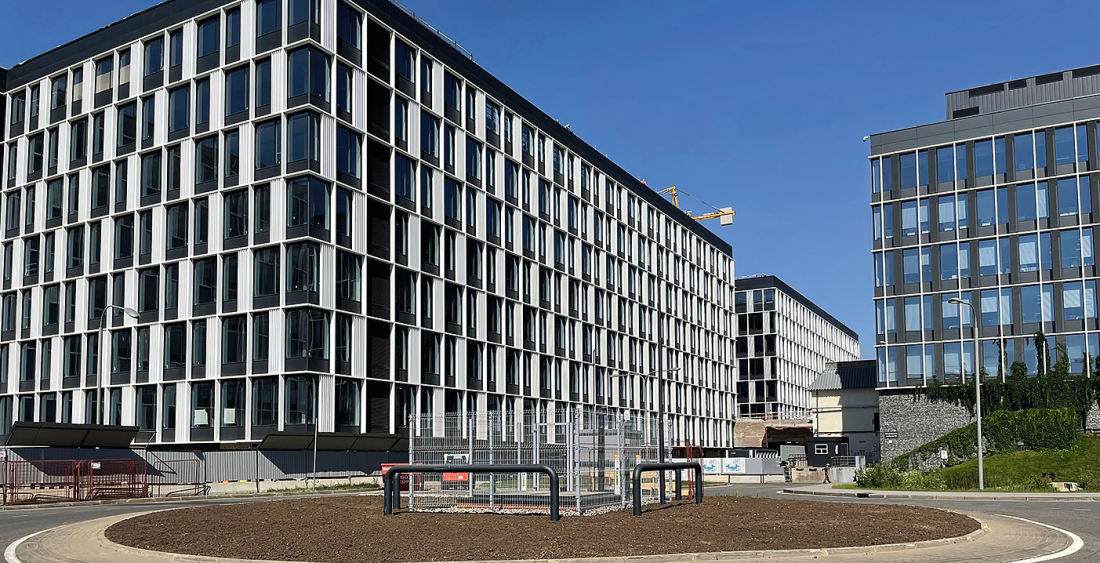

Бизнес-центр Comсity (Москва) — один из ярких примеров обустройства крышных котельных. Крупномасштабный проект реализуется на основе экологичных «зелёных» технологий, отвечает требованиям к офисной недвижимости класса А. Это современные планировочные и дизайнерские решения, инженерные коммуникации, автоматизированные системы обеспечения комфорта и безопасности. Общая площадь офисного парка — 45 га.
При проектировании и строительстве использовались современные энергосберегающие технологии, включая хранилища холода, охлаждающие балки вместо фанкойлов, технологии повторного использования воды, фасады с улучшенными теплофизическими характеристиками.
Строительство объекта осуществляется в две фазы («Альфа» и «Браво») и в данный момент продолжается. Первая очередь уже эксплуатируется, сдача второй запланирована на второй квартал 2022 года. Второй этап представляет собой объёмное планировочное продолжение первой очереди «Альфа». Общая площадь объекта «Браво» составляет 103 тыс. м², он включает в себя два офисных здания (61 тыс. м²) и четырёхзвездочный отель на 150 номеров. Резидентами комплекса уже стали несколько крупных компаний. Объём инвестиций в проект второй очереди составляет около 10 млрд руб.

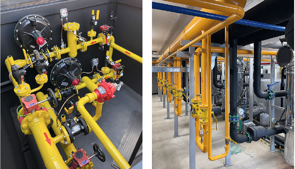

Технические условия для строительства крышных котельных для фазы «Браво» существенно отличались от подобных для первой очереди «Альфа» сразу несколькими нестандартными требованиями. Во-первых, необходимо было уложиться в лимит расхода газа. Исходя из этого, необходимо было рассчитать соответствующее ему количество котлов и распределить их по двум котельным. В противном случае не удалось бы ни согласовать проект, ни тем более построить котельные. Во-вторых, повторить решения, использованные для проекта «Альфа», запущенного в 2014 году, не представлялось возможным в связи с изменением норм и правил, а также с появлением новых технологий. В-третьих, для подключения котельных требовалось выполнить две врезки в действующий газопровод.

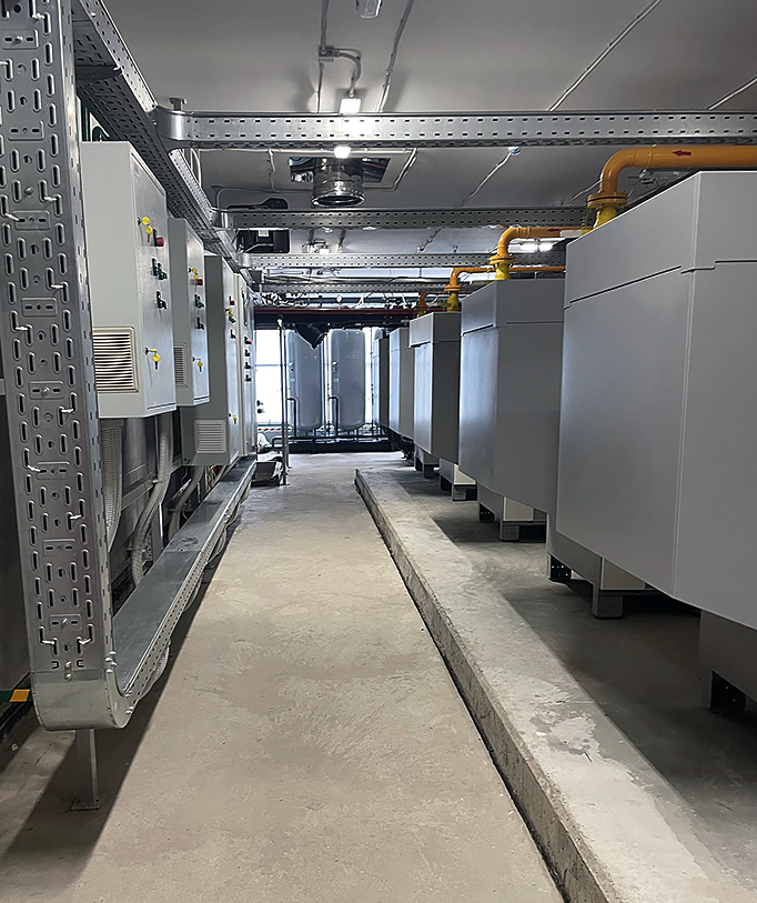

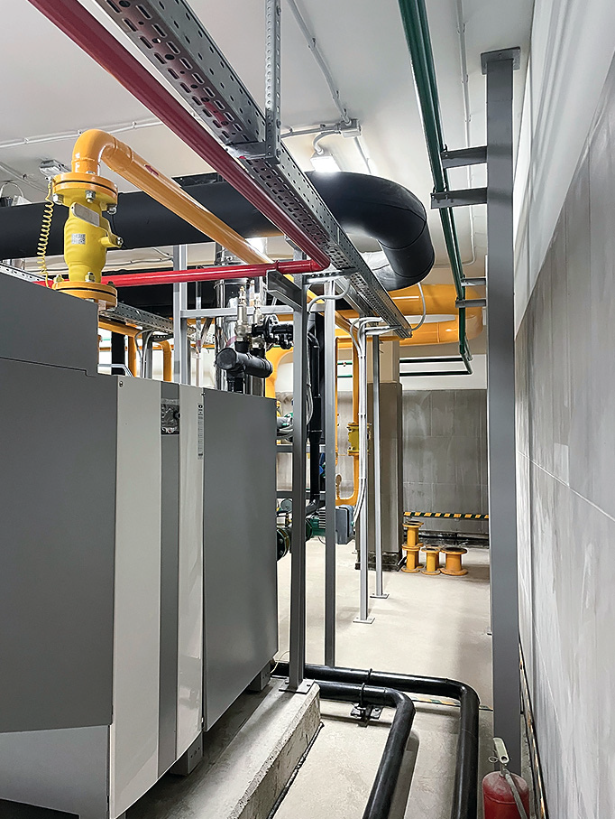

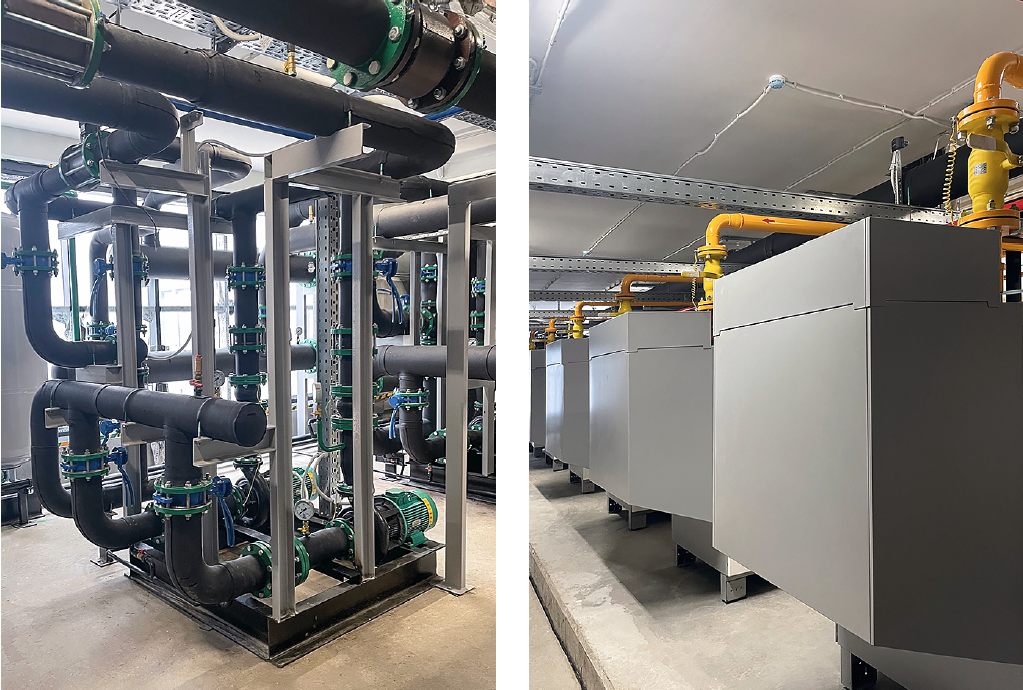

В состав основного теплогенерирующего оборудования вошли энергосберегающие конденсационные котлы WOLF моделей MGK-2–800 и MGK-2–1000 — они более лёгкие благодаря теплообменнику из алюминиево-кремниевого сплава, занимают меньше места, обладают модульной компоновкой, а также удобны в обслуживании. Помимо этого, котлы имеют КПД до 99% (по низшей теплоте сгорания).
Работа над проектом продолжалась около года ввиду его нестандартности с точки зрения увязки всех инженерных узлов между собой. Требовалось правильно распределить тепловую нагрузку по отоплению, вентиляции и горячему водоснабжению. Для этого проводилась плотная совместная работа с архитекторами и проектировщиками объекта вплоть до согласования расположения котельных агрегатов, газопроводов, дымоходов, вентиляции и других элементов с учётом удобства их эксплуатации и обслуживания.
В процессе проектирования максимально учитывались широкие технические возможности современных котлов WOLF с регулируемым режимом работы. Стало возможным значительно экономить на вентиляции и отоплении объекта, благодаря использованию модуляции котлов в диапазоне от 17 до 100%.

Всего в рамках проекта были построены три крышные котельные, из них две мощностью 5,1 и 4,8 МВт (всего шесть котлов) для бизнес-центра и одна мощностью 2,2 МВт (всего четыре котла) для гостиничного комплекса. Строительство котельной продолжалось около года. В настоящее время котельная работает в режиме пусконаладки и готовится к полноценному запуску. Проект предусматривает каскадную, полностью автоматизированную схему работы котлов.
