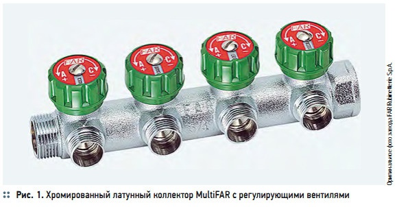

Под упомянутую волну попали и отдельные, особенно популярные продукты итальянского завода FAR Rubinetterie S.p.A. Чаще всего в арматуре FAR китайские «умельцы» подделывают хромированный латунный коллектор с регулирующими вентилями на отводах серии MultiFAR (рис. 1). Эти коллекторы были разработаны специалистами завода FAR и запатентованы в 1990 году. Завод FAR Rubinetterie S.p.A. выпускает две серии коллекторов: с отводами с метрической резьбой М24 × 19 и с отводами типа Eurokonus.

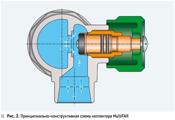

Конструкция коллекторов MultiFAR, устанавливаемых на подающей линии, полностью соответствует пункту 6.4.12 в СП 73.13330 «Внутренние санитарнотехнические системы зданий», в котором указано, что направление потока воды должно быть под клапан (рис. 2). А вот у многих других производителей, в том числе и итальянских, конструкция подразумевает обратное направление потока. Их использование может привести к шуму, дефектам резинового уплотнения, прижатии его к седлу или даже к отрыву уплотнения. Все это плохо сказывается на эксплуатационном ресурсе. Именно потому подделывать конструкцию коллекторов FAR китайцам интереснее, чем какую-то другую.

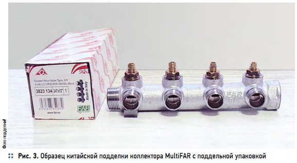

Суть отличий поддельных коллекторов от настоящих — в конструктивных решениях отдельных элементов коллекторов, в качестве отливки, в составе латуни, в корректности информации на упаковке и т.д. На рис. 3 приведена фотография одного из поддельных образцов. На ней можно заметить, что даже информация на этикетке вводит потребителя в заблуждение — неверная запись кода: 3823 134 вместо 3823 3412. Также у этой китайской подделки есть ряд технических отличий:
  • расточка каналов отводов сделана резцом с практически плоским окончанием, и зачастую проходные сечения неровные, а проходной канал полностью расточен вплоть до затворов вентилей, — тогда как у FAR окончание канала отвода имеет конус с углом 45°;
  • подъем затвора вентиля над седлом при полном открытии на 2 мм меньше (с учетом «недорасточки» канала отвода живое сечение канала на входе в отвод, со стороны вентиля, значительно меньше, что ведет к большему гидравлическому сопротивлению и большим скоростям истечения, вызывающим повышенный уровень шума);
  • гайки на буксах вентилей имеют больший срез фаски и темный цвет граней, связанный с различием в технологии механической обработки;
  • внешняя резьба на корпусе — цилиндрическая, а на FAR — коническая, а как известно, коническая резьба обеспечивает более надежное соединение.

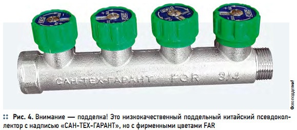

Кроме прямой подделки коллектора с торговой маркой FAR, в различные регионы РФ поступают коллекторы близкой конструкции с маркировкой FOR, SNM, «САН-ТЕХ-ГАРАНТ» и т.д., как показано на рис. 4.
Очевидно, что распространители подобных коллекторов рассчитывают на визуальное восприятие покупателя, не обладающего информацией о марках и заводах-производителях. Покупатель проходит по павильонам строительных рынков и видит во многих из них известные коллекторы с зелеными крышечками, на которых написано (или не написано) FAR, причем где-то они стоят дешевле, где-то дороже. Конечно, покупатели ищут там, где дешевле, не задумываясь о том, что, купив подделку, они лишают себя гарантии производителя и страховки. В этом случае рискует и продавец, который несет не только материальную ответственность, если установлен факт имущественного ущерба, но и, продавая заведомый контрафакт, уголовную. Вряд ли производитель подделок решит разделить с ним эту горькую долю.
