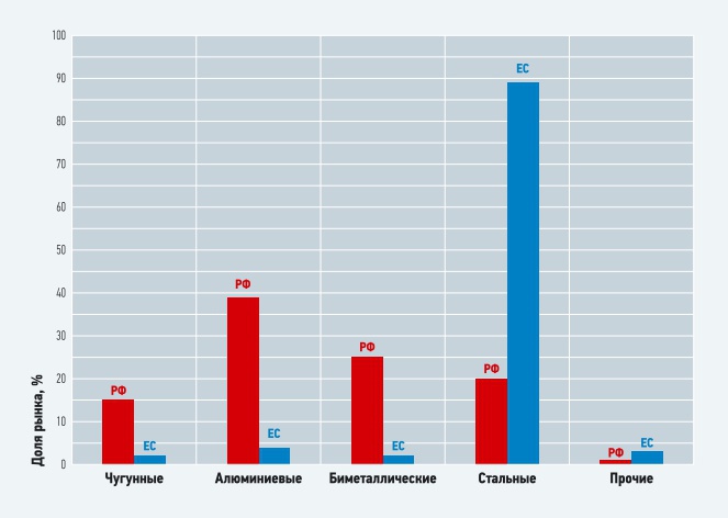

Прошло почти 30 лет, Россия вступила в ВТО, понятие «евроремонт» вместе с барсетками и кожаными куртками ушло далеко в прошлое, но алюминиевые радиаторы прочно удерживают свою, ничем не оправданную, долю российского рынка. Структура рынка тепловых приборов в России и странах Евросоюза представлена на рис. 1. Большая доля чугунных радиаторов в структуре российского рынка обоснована, вероятно, тем, что значительная часть небольших городов по-прежнему имеет недостаточно хороший уровень водоподготовки, повышенный уровень растворенного кислорода и жесткости воды.

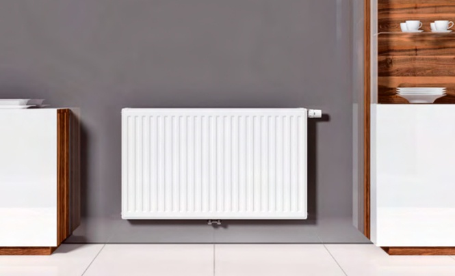

Стальные панельные радиаторы не имеют недостатков, присущих алюминиевым, производятся большей частью в Европе на роботизированных производствах и стоят дешевле алюминиевых. Определить качество стального радиатора намного проще, чем качество алюминиевого или биметаллического. Качественные стальные панельные радиаторы отличаются следующими показателями: гарантия до 10 лет; наличие официального представительства; возможность очистки прибора, в том числе и средней части радиатора; равномерность сварочных точек; отсутствие зазоров между элементами радиатора.
На рынке также сейчас представлены панельные радиаторы турецких производителей, однако, интересно то, что цена продукции европейских и турецких производителей на российском рынке сейчас практически одинакова. Теплопроводность 3–5 мм слоя алюминия идентична теплопроводности 1,25 мм стального листа, поэтому инерционность алюминиевого и стального радиатора совершенно одинакова.
При создании эффективных систем отопления важно точно учитывать тепловую мощность каждого прибора, и здесь панельные радиаторы тоже имеют преимущество, так как, в отличии от тепловых приборов других типов, ведущие производители гарантируют тепловую мощность, выдаваемых радиатором в окружающую среду. Крупные европейские изготовители стальных панельных радиаторов дают на радиатор гарантию 5–10 лет.
Интересно, что, помимо классической гарантии на оборудование, два ведущих производителя панельных радиаторов страхуют также ущерб, вызванный протечкой, на сумму до одного миллиона евро. То есть, владелец стального радиатора при наступлении гарантийного случая получает не только новое оборудование, но и страховое покрытие ущерба. Немаловажными характеристиками панельного радиатора также являются его дизайн и травмобезопасность вследствие отсутствия острых углов.
При выборе модели стоит обратить внимание на возможность очистки прибора, в том числе на наличие съемной верхней решетки и выреза в средней части конвекторной решетки, благодаря наличию которых можно легко чистить внутренние поверхности радиатора от пыли, являющейся благоприятной средой для размножения микробов.
Рассмотрев достоинства и недостатки основных типов радиаторов, можно предположить, что различие в структурах российского и европейского рынков тепловых приборов появилось только в силу того, что на начальной стадии импортом радиаторов занимались небольшие компании, которым проще было организовать поставку массы стандартных алюминиевых секций из Италии, чем организовывать цивилизованную логистику и гарантийное обслуживание стальных панельных радиаторов широкой номенклатуры. Можно также предположить, что неизбежная модернизация ЖКХ российских городов и все большее распространение независимых систем отопления приведет к росту доли стальных панельных радиаторов на российском рынке тепловых приборов.
Рис. 1. Структура рынка тепловых приборов в России и странах ЕС
