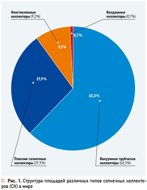

Рис. 1. Структура площадей различных типов солнечных коллекторов (СК) в мире
На рис. 1 представлена структура площадей различных типов солнечных коллекторов (СК) мира. Преобладают вакуумные трубчатые солнечные коллекторы — 62,3 % и плоские СК — 27,9 %. Одной из самых дешевых конструкций плоских СК являются коллекторы с пластиковыми абсорберами, в основном неостекленные. Как следует из рис. 1, их доля составляет 9,2 %.

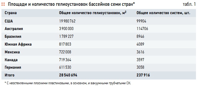

Всего по данным МЭА в мире в 27-ми странах на конец 2011 года работали 248 752 гелиоустановок бассейнов с неостекленными, в основном пластиковыми, СК общей площадью 30 709 138 м2. В табл. 1 по данным МЭА приведены площади и количество гелиоустановок бассейнов семи стран с неостекленными плоскими, в основном пластиковыми и вакуумными трубчатыми СК на конец 2011 года.
Табл. 1. Площади и количество гелиоустановок бассейнов семи стран*

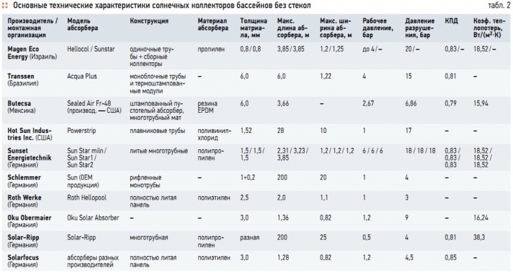

Из таблицы следует, что около 70 % площади всех коллекторов гелиоустановок бассейнов построено в США при средней площади одной установки 200 м2. Наибольшее число гелиоустановок бассейнов эксплуатируется в Австралии при средней площади одной установки 40 м2. В табл. 2 по данным [1] представлены основные технические характеристики десяти ведущих мировых производителей пластиковых СК без стекол.
Табл. 2. Основные технические характеристики солнечных коллекторов бассейнов без стекол
Для изготовления абсорберов 50 % из них применяют полипропилен, 30 % — полиэтилен, по 10 %, соответственно, резину EPDM и поливинилхлорид. Большинство производителей (70 %) изготовляет литые и термоформованные конструкции абсорберов; трубчатые абсорберы со сборными коллекторами производят 30 % фирм. Толщина стенок абсорберов от 0,8 до 6 мм. Максимальную длину (до 200 м) и ширину абсорбера (до 25 м) имеют СК фирмы Solar-Ripp, Германия.

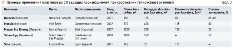

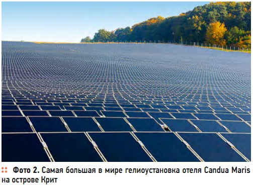

Рабочее давление коллекторов от 0,5 до 6 бар. КПД пластиковых СК от 0,79 до 0,85 (Solarfocus, Германия). В табл. 3 представлены примеры применения пластиковых СК пяти производителей при сооружении гелиоустановок (ГУ) отелей [2]. Удельная стоимость таких абсорберов — от 85 до 120 $/м2. На фото 1 представлена гелиоустановка бассейна отеля Playitas в городе Fuerteventura (Испания) с пластиковыми СК. На фото 2 приведена самая большая в мире гелиоустановка отеля Сandia Maris на острое Крит (Греция) [3].
Фото 2. Самая большая в мире гелиоустановка отеля Candua Maris  на острове Крит
ГУ построена в 2001 году израильской фирмой Chromagen по проекту греческой фирмы Sol Energy Hellas. При числе номеров отеля 2304 с несколькими бассейнами площадь гелиоустановки 2800 м2, вместимость баков-аккумуляторов — 125 м3, циркуляция насосная, доля тепловой нагрузки ГУ — 70 %, стоимость — 200 €/м2. Во всем мире 29 фирм специализируется на строительстве гелиоустановок бассейнов и отелей, в основном, с применением пластиковых СК [4].
Табл. 3. Примеры применения пластиковых СК ведущих производителей при сооружении гелиоустановок отелей
Среди них лидером является бразильская фирма Soletrol Industrial Comecio (1030 ГУ отелей). Китайская фирма Himin Energy Group построила 786 ГУ отелей. Для отеля Lanchow в городе Ланьчжоу (Китай) эта фирма построила ГУ с вакуумными трубчатыми коллекторами площадью 1162 м2 с термосифонной циркуляцией. На третьем месте в мире турецкая фирма Ezinc — 350 ГУ отелей.

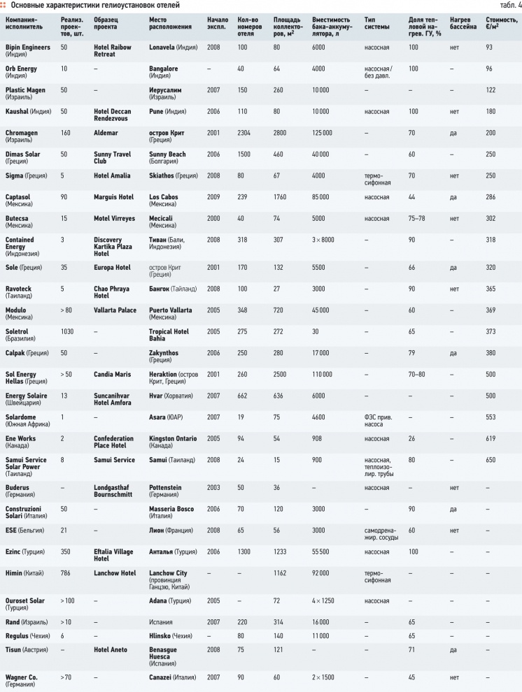

Для отеля Eſt alia Village (город Анталья, Турция) с числом номеров 1300 эта фирма в 2006 году построила гелиоустановку с насосной циркуляцией площадью 1233 м2, обеспечивающей 100 % нагрузки горячего водоснабжения отеля. В табл. 4 показаны основные характеристики представительных гелиоустановок отелей в Европе, Турции и Израиле ведущих мировых производителей.
Табл. 4. Основные характеристики гелиоустановок отелей
Минимальную стоимость 122 €/м2 имеет гелиоустановка отеля «Иерусалим» в Израиле, построенная израильской фирмой Plastic Magen в 2007 году, площадью 260 м2 с пластиковыми СК. Данная фирма построила таких ГУ уже 50 шт.
