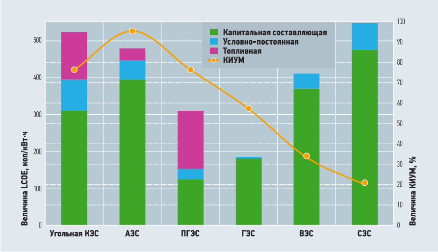

Исходя из общепринятого понятия LCOE, представленного в формуле (1), используя данные по укрупнённым технико-экономическим характеристикам электростанций различного типа, можно вычислить показатель LCOE. Данные представлены в табл. 1, к ним также прилагается усреднённые значения коэффициента использования установленной мощности (КИУМ).
Исходя из приведённых расчётов видно, что при средневзвешенной стоимости собственного капитала (Weighted Average Cost of Capital, WACC) 12% расчётное значение LCOE СЭС сопоставимо с значением угольных электростанций и ниже значения АЭС, наиболее экономически эффективными с точки зрения сравнения являются парогазовые электростанции (ПГЭС) и гидроэлектростанции. Данные значения проиллюстрированы рис. 1.
Рис.1. Величина LCOE при WACC = 12%
Почти аналогичная ситуация наблюдается при снижении средневзвешенной стоимости капитала, то есть средней процентной ставки по всем источникам финансирования проекта, до 8%. Данные по расчёту проиллюстрированы на рис. 2.
