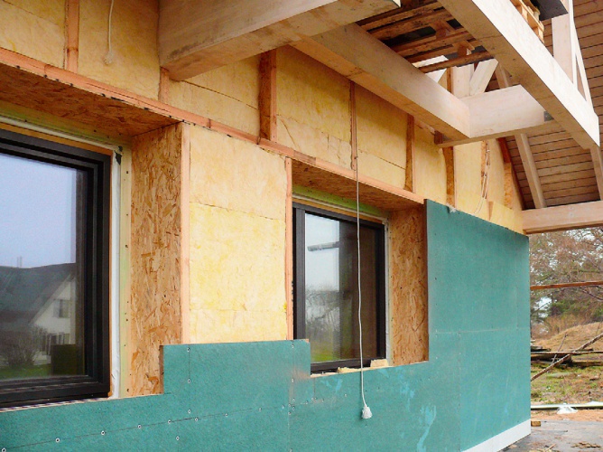

Тепловая изоляция — очень важный фактор, так как он позволяет уменьшить потери при передаче энергии. В строительстве применяется много изоляционных материалов. Чтобы не получить отрицательный эффект, нужно хорошо знать их свойства. Вопрос заключается не только в передаче тепла при разработке проекта строительства, но также и в устойчивости конструкций. Поэтому качество материалов, из которых данные компоненты изготавливаются, нужно проверять.
Необходимо учитывать и мостики холода. Их, по возможности, следует избегать. Получается, что конденсат и влага могут выступать на стенах или же на стыках и углах и приводить к большим потерям тепла. В комнате, где изоляция не соответствует требованиям времени, и установлены окна старого образца, создается асимметрия теплоизлучения, или сквозняки. В комнате происходит потеря тепла. Там, где применяется изоляция соответствующих стандартов, асимметрия не наблюдается.

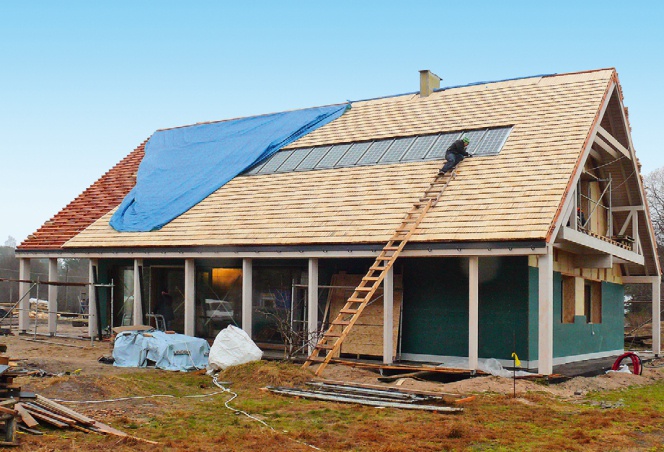

Следующий вопрос связан со строительной составляющей. Внешняя поверхность здания должна быть оптимизирована, так как эффект воздействия солнечного тепла нужно использовать по максимуму. Чтобы это обеспечить, необходимо провести исследование помещения и максимально привлекать солнечное тепло, но при этом избегать перегрева помещения. Важно отметить, что помещения должны максимально освещаться дневным светом.
При использовании солнечного света необходимо помнить о затемнении, чтобы не достигать перегрева. При затемнении можно использовать фотоэлектрические элементы и иные технические решения. Важный момент при проектировании пассивного дома — накопление стенами тепла. Они выступают в качестве буферов, и их можно использовать ночью для охлаждения.
