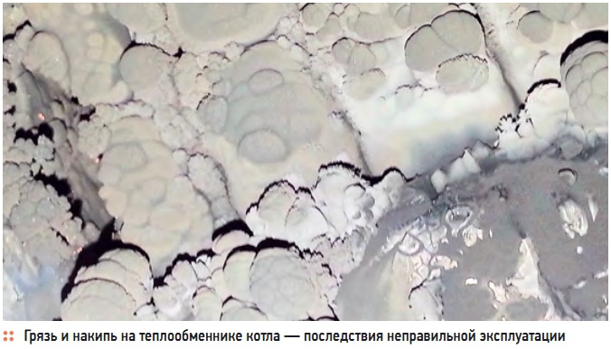

Теплообменник — технически сложная и дорогая деталь. Стоимость теплообменника вместе с работами по замене приблизительно равна стоимости аналогичного нового классического настенного котла такой же мощности. Поэтому забота о сохранности данной детали сводится к использованию подготовленного, умягченного теплоносителя, без ржавчины, солей железа, посторонних взвесей. Промыть забитый теплообменник крайне сложно.
В случае его неисправности хозяина ожидает дорогая замена. Устанавливая конденсационный котел, необходимо провести ревизию всей системы отопления, тщательно ее промыть. В ней не должно быть ржавых труб и радиаторов. Использование конденсата в качестве источника тепла, предполагает его утилизацию. Конденсат — это раствор кислот. Объем образования конденсата — один литр на один кубический метр сгоревшего газа.

Грязь и накипь на теплообменнике котла — последствия неправильной эксплуатации
